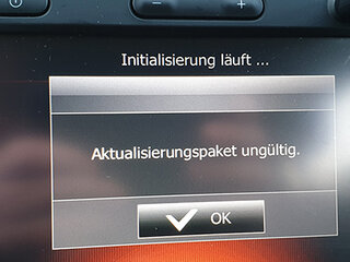

Beim Kartenaufspielen auf mein Medianav Evolution 9.1.3 kommt nach einiger Zeit folgender Fehler

Ihr Paar Infos
Das Logan ist Bj 2015
Ist wurde kein Kartenupdate durch Dacia durchgeführt

Ich vergaß stand der Karten ist 4/2018
Ein kostenloses Update gibt es nur die ersten 90 Tage.
Du müsstest neue Karten kaufen wenn du die Originalkarten haben willst.

Aber es wurde die Firmware auf den aktuellen Stand gebracht. Was wurde noch gemacht?
Stand 4/2018 für die Karten kann nicht original sein.

Schaue ich in die Toolbox, eben gerade, dann wird mit aktuell Version 7.2 angeboten. Könnte es sein daß das MNE sich da etwas zickig hat wenn man aus einer anderen Quelle die Karten bezogen hat? Und wenn er schreibt Gerät 2015, ist das schon ein EVO ? Da sollte man mal mehr Infos bekommen.
