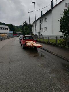

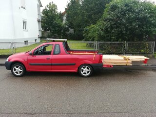

Habe bei 260 Kg Zuladung auch schon Probleme mit dem Fahrverhalten. (Motorrad)
Gestern mal ca. 400 Kg geladen, das war schon Übel. Werde mir doch noch Zusatzfedern hollen.

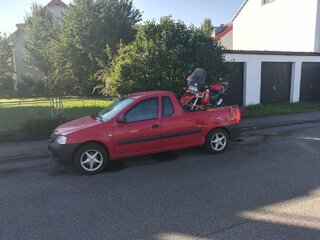

Fahre jetzt seit Jahren das H&R FW in meinem Pickup,weil ich auch meine BMW damit transportiere. Bin damit sehr zufrieden,habe auch schon viele Male die Harley meines Kumpels transportiert die wiegt 347 kg,alles kein Problem das H&R steckt das locker weg.Mit dem Original FW war das überhaupt nicht möglich,da kriegste schon bei 200 kg Zuladung Angst.

Da würde ich erst mal Beladungsfehler sagen.
Der Schwerpunkt der Ladung sollte in der Mitte der Ladefläche liegen und nicht hinter der Stoßstange.
Da muss das Fahrverhalten bescheiden sein.
Die Bretter über die Kabine laden wäre da besser.
Ich habe mit meinem größeren PU schon eine Palette Zement heim gefahren, mitte der Palette vor der Hinterachsen, kein Problem. Der hat aber auch Blattfedern.
