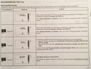

Auf der Fahrt vom Autohaus ist mir aufgefallen, dass in der Instrumententafel das Symbol für den ECO-Modus merkwürdig aussieht und zuhause dann auch in der Betriebsanleitung geschaut: es leuchtet das Symbol an der richtigen Stelle (rechts vom Tacho, unter Blinker rechts), aber das Symbol ist das für den Reagensbehälter (AdBlue, ist aber voll). Ich kann die Anzeige zusammen mit dem ECO-Modus auch ein- und abschalten (der Motor reagiert dann auch). Weitere falsche Symbole sind mir zum Glück noch nicht aufgefallen...
Kann gut sein, dass die im Werk einen falschen Hintergrund in die Instrumente geklebt haben?
Wenn ja: wo ist denn bei meinem dci-Lodgy dann die richtige Anzeige für den Reagensbehälter? Im Bordcomputer, wie es in der Anleitung steht?

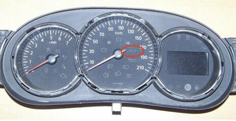

Ich habe im Internet (Ebay) ein Kombiinstrument vom Logan 2 (MCV?) gefunden - das hat auch die 3 Instrumentenringe und dort ist das Symbol vom ECO-Modus richtig (siehe Markierung). Bei mir ist an der Stelle das Symbol für den Reagensbehälter.

Dieses Symbol ist bei mir anstelle des alten ECO-Schriftzuges. Unten, mittig in der Mittelkonsole habe ich nur eine Blende anstatt eines Knopfes. Ich dachte den ECO-Modus gibt es nicht mehr bei den akutellen Dieseln.
  • #10
OK, dann ist meine Instrumententafel also scheinbar richtig.
Entschuldige bitte die erneute Nachfrage, aber erscheint denn auch im Bordcomputer der Reagens-Hinweis (zusammen mit den Rest-km)?

Wenn ich 2 Preislisten vergleiche, - September 2018, da habe ich mit dem Suchen angefangen und August 2019, die aktuelle mit Stepway Plus - dann steht bei beiden am Eco-Modus die Fußnote "nicht in Verbindung mit Blue dCI-Motorisierung". :think:
Im Bordcomputer erscheint der "Reiter"-Reagens-Restreichweite erst bei erreichen der 2.400km. Erscheint dann beim Motorstart auch kurz, wird aber bei eingeschaltetem Tempomat direkt überblendet.
