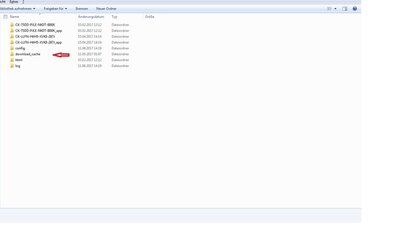

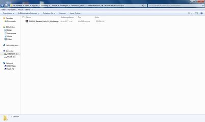

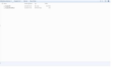

Schicke dir heute Abend eine Anleitung wie du deine Karten wiederbekommst .
Du musst bei deinen Rechner in den" download_cache "gehen wo deine letzte Firmware als Rar und die Karten gespeichert werden.
Ein kopieren der Dateien auf einen USB-Stick funktioniert nicht,es muss ein Fingerprint vom MN erstellt werden und anschließend
über die Dacia Media Nav Toolbox werden die Updates für FW oder die fehlenden Karten angezeigt wenn man dort angemeldet ist und anschließend auf den Sick installiert, der danach ins MN eingespielt wird.
