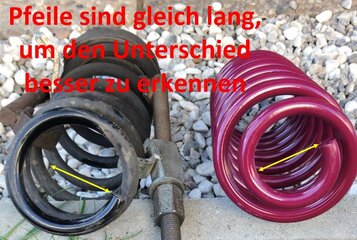

Hi, hat wer Erfahrung mit Tieferlegung eines Fahrwerks für "Schlechte Straßen" ?Kfz ist für Rumänien gebaut und ca. 5 cm höher als ein Standard Fahrzeug für Deutschland. Folgen==> Schwimmen auf Autobahn über 100km/h. Habe mir Tieferlegungssatz von Vogtland gekauft, trotz Email mit Fahrzeugschein und Bestätigung von Hersteller Vogtland passen die Federn hinten nicht.Vorne habe ich nicht probiert. Die Federn hinten sind oben im Durchmesser 20 mm zu klein.
Hat irgendwer so ein Logan MCV 2 auf normales Fahrwerk umgebaut oder mit Federn tiefergelegt?

Für mich sehen die roten Federn nach welchen für den ersten MCV aus!
Hast Recht, sind auch für den MCV I

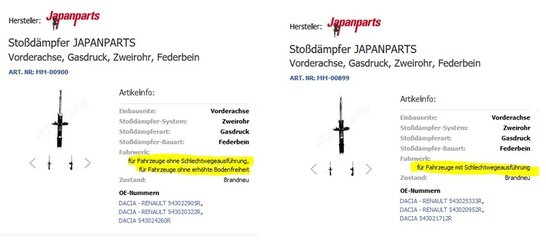

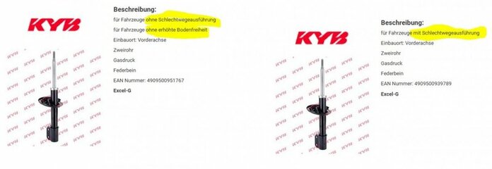

Hi, für die Ungläubigen hier mal zwei Bilder. Morgen mache ich mit Dacia Händler eine Probefahrt, die wissen auch nichts von einer Höherlegung. Warum machen die Dämpferhersteller eine Schlechtwegeausführung? KYB, Bilstein, Sachs, Japanarts... wollen die uns allen einen Bären aufbinden? Gruß Zampa
Eine sog. Schlechtwegeausführung hat aber nichts mit einer Höherlegung zu tun.
Für unseren Combo hätten wir z.B. eine solche Ausstattung seinerzeit bekommen können: Dazu gehörten bspw.
besser geschützte Handbremsseile, eine besser gekapselte Lima, Schutzblech für Ölwanne und Getriebe und eben
auch "belastbarere" Dämpfer... Für die ganz "harten" gibt´s bei einigen Herstellern noch Prallbleche für den Tank.
Diese Schlechtwegeausstattung haben/ hatten die FZG der Bundespost die bei den Landpostboten ihren Dienst verrichteten. Die wurden häufig über unbefestigte Feldwege oder geschotterte Zufahrten zu den Kunden gedroschen! Ob die Dämpfer eine andere Zug - oder Dämpferrate aufweisen, kann ich nicht sagen.
