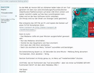

Hallo Rolf
schaue mal in den Anhang ist von hier :
Hallo koweb,
super.... Dann werde ich mal alle meine Ziele wieder eingeben und sichern.
Hoffe ja das dieser Bug mal durch ein Update behoben wird !!
