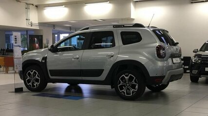

Hallo Zusammen,
als wir damals unseren Duster 2 neu kauften, war dieser schon vorher vom Autohaus selbst ein wenig "modifiziert" (siehe Bild).
Dabei wurde auch das Fahrwerk um 3 cm tiefer gelegt, was optisch wirklich gut aussieht, ich aber das Gefühl habe, das der Fahrkomfort darunter leidet. Oder ist das ganze wirklich nur ein Gefühl?
Angenommen ich möchte das ganze wieder auf die normale Höhe haben
1. Was müßte dann getauscht werden, Federn o. Dämpfer?
2. Würde es etwas bringen (Komfort, Sicherheit), wenn ich beim Tausch höherwertigere Dämpfer (Bilstein) oder Federn (Eibach) oder beides nehmen würde?
3 Was würde so etwas kosten, grob über den Daumen gepeilt...1000€...2000€...?
Danke für Eure eventuellen Antworten!

Davon ausgehend, dass das der Händler gemacht hat und es nicht LZParts war, vermute ich, dass da nur neue Federn drin sind. Wenn das so ist, würde es reichen, diese nur wieder gegen die Serienfedern zu tauschen, was kostenseitig überschaubar ist. Neue Dämpfer gehen da deutlich mehr ins Geld.

messe mal vorne und hinten nach (reifen zu kotflügel), dann schreibe dies und ich werde es später mit meiem serien duster vergleichen :), dann sehen wir mal ob überhaupt der bock tiefer liegt :) - der zweite Duster ist relativ straff.

Ich nehm jetzt einfach mal an, dass der Händler (wie ich) einfach nur die Federn getauscht hat - 3cm tiefer gibts zB von Eibach, die harmonieren fein mit den originalen Dämpfern.
Jedenfalls hätte ich noch vier Original-Federn (neuwertig) vom Duster II übrig -> kannst du günstig haben, wenn du möchtest! (4 Fahrwerksfedern Dacia Duster II 4x4 (2020), € 90,- (4651 Stadl-Paura) - willhaben)
Nach dem fachmännischen Einbau (~ 200,- bis 400,-) brauchst du noch eine Achsvermessung (50,- bis 90,-) und ev eine TÜV-Eintragung der neuen (alten) Federn und der geänderten Fahrzeughöhe - zu letzterem kann ich als Ösi aber keine echte Auskunft geben.
