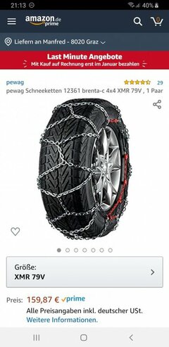

Zum Thema welche Kette ...
Habe mir diese für meinen Logan zugelegt ...
Die Vor- Vorgänger Kette hatte ich am Scenic !
Sicherheit geht am Berg vor !!!
