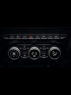

beim betrachten des Bildes der Schalterreihe im Beitrag #1082 im großen „Bordcomputer Thread“ fiel mir auf, dass bei meinem Duster ein Schalter „fehlt“ und somit meiner Frage nach dem abschaltbaren ESP/ASR wieder Futter gibt.
Mein 4x2 mit EDC hat diesen Schalter zur De–/Aktivierung nämlich nicht.
Wieso? Bzw. welche Modelle haben die Möglichkeit? Evtl. nur die Allrad–Versionen (4x4)?
Das ist das erste Fahrzeug welches ich kenne, bei dem man diese Funktion NICHT abschalten kann (zb im Winter)...

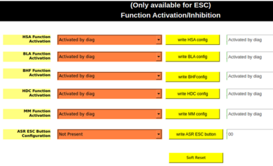

Wobei ich mir gut vorstellen kann, dass via ddt4all und nachrüsten der fehlenden Schalter relativ leicht zu aktivieren ist...
Vor allem die Abfahrhilfe würde mir gefallen...

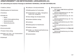

Laut BDA ist es Modellanhängig:
Siehe Nr.20 erste Strichaufzählung.
Ich weiss nicht, ob es machbar ist, es gaben Versuche, ich kann mir nur erinnern dass jemand den Schalter in einem Lada nachgerüstet hat, allerdings hatte dieser keinen Renaultmotor. (edit: gefunden: Google Translate (https://translate.google.com/translate?tl=de&u=https%3A%2F%2Fwww.drive2.ru%2Fl%2F467847421372662898))
Vielleicht weiss @Texas mehr...
Bezüglich Abfahrhilfe, es kann sein, dass man diese einfach per ddt4all im ABSESC aktivieren kann (HDC - Hill Descent Control):
