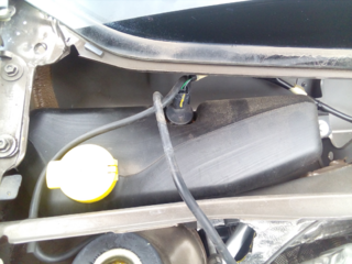

Beim MCV sitzt der Behälter ja oben im Wasserkasten. Wenn da der seitliche Ablauf verstopft ist kann die Plörre nicht ablaufen. Das Wischwasser läuft ja zum Teil auch von der Scheibe über den Wasserkasten ab.
Keine Ahnung, ob das beim Dokker auch so ist - wenn ja, vielleicht mal kontrollieren...
