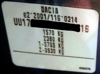

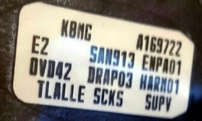

Hallo Leute,
ich suche meine Original-Farbton-Nummer.
Blicke, ehrlich gesagt, bei der Beschreibung in der Betriebsanleitung (BDA) nicht so durch, mein Typenschild sieht ganz anders aus, als dies in der BDA abgebildet ist.
Ich habe deshalb mal beide Typenschilder abfotografiert, wobei sich beim Typenschild 1a wohl alles von selbst erklärt.
Allerdings blicke ich bei Typenschild 1 nicht so recht durch, welche Buchstaben/Zahlen für was stehen.
Wäre toll, wenn mir mal jemand von Euch erklären könnte, was die einzelnen Buchstaben-Zahlenkombinationen bedeuten.
Schon mal vielen Dank im Voraus... Josdo

wäre dann ...
"2 Farbcodierung ,besteht aus
OV-Uni
TE -Metallic
oder NV- Perleffekt
und der dreistelligen Farbnummer:
Arktisweiß uni............... 369
Feuerrot uni..................21D
Marineblau uni...............61H ..neu..D42"
