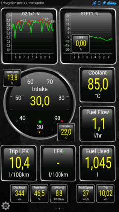

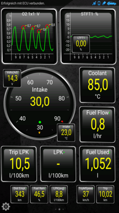

Könnte das auch ein Indiz sein ?
Sandero 1.2 16V LPG -> Linkes Bild: Leerlauf auf Benzin. Rechtes Bild: Leerlauf LPG
Unruhiger Leerlauf auf LPG, gelegentlich bleibt er stehen beim Anfahren, gelegentlich MKL "Misfire Cyl. 3"

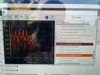

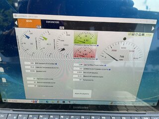

Zum Vergleich sind unten die ausgelesenen Werte von LPG-Injektoren zu sehen, die bereits eine Laufleistung von 137000km hinter sich haben.
Das Fahrzeug:
DACIA LOGAN MCV II, 1149 cm3, 75 PS, 55 kW,BJ: ab 02/13
Die Landirenzo Injektoren haben eine weiße Kappe.
Beim Fahren merke ich noch keine Auffälligkeiten.
Es ist jedoch zu erkennen, dass die Einspritzzeiten der LPG-Injektoren immer geringfügig kleiner sind als die der Benzininjektoren, was schon auf Anzeichen von Verschleiss hindeutet.
Die Werte für
Lambda Control Correction,
Gain of LPG adaptivity und
Offset of LPG adaptivity
sind aber noch ganz passabel laut der Anleitung im ersten Post von Byebye 45101.
Ich werde die Injektoren also erstmal noch nicht wechseln.
