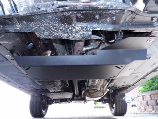

Stahlschutz für EGR, system STOP&GO der Marke Dacia Duster
Hier noch ein Bild vom Hersteller zu den angeblichen Befestigungspunkten. Das funktioniert allerdings eben bei mir nicht wegen den Dieselleitungen...

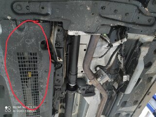

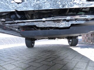

Anbei Bilder vom Schutz am Fahrzeug. Der rote Kreis zeigt den Plastikschutz, welcher die Montage nicht möglich macht.
Wenn der Hersteller schreibt "Sie müssen keine änderungen an Ihren Fahrzeug vornehmen." gehe ich schon davon aus, dass ich den Plastikschutz nicht ausschneiden muss...

Yepp, nun sehe ich dein Problem.
Ich bin mir sicher, das es unter meinem Duster von 02/2019 auf der rechten Seite anders aussieht

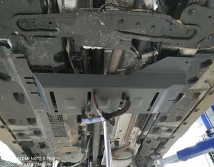

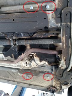

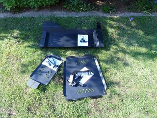

Anbei noch drei Fotos vom Montagezeitpunkt an meinem Duster. Evtl. hilft dir das weiter.
Bei der Leitungsabdeckung auf der rechten Seite scheint es bei dir nun eine durchgehende
Kunststoffabdeckung zu geben.
Wahrscheinlich sind diese Anpassungen bei den Zubehörherstellern noch nicht vollständig
angekommen.
Dies wäre ein Grund das EGR Schild zu bemängeln, um es dann zurückzusenden.
