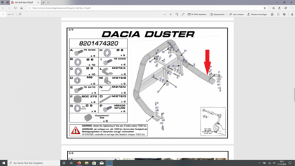

www.tech-accessoires.renault.com/download_doc/?document_id=5399
Vielen Dank,
ich hab jetzt nochmal weiter gesucht und bin leider noch nicht fündig geworden.
An der auf dem Bild makierten Stelle konnte ich keine Gravur finden.
Allerdings unterscheiden sich auch meine Papiere etwas von denen der PDF.
Hier ist unter anderem eine andere E-Nummer als auch eine andere Type Nummer eingetragen. Diese konnte ich zumindest auf dem Frontbügel finden.

Bei meinem, der die gleiche untere E Nr B - e9 - 02 * 1015Type272 die ja den eigentlichen Frontbügel vom Typ her beschreibt, befindet sich die eingeschlagene Nr am Hauptroht rechts aussen im Bereich der unteren Befestigung:
Ein Foto vom Bügel wäre hilfreich.
Kann man Anhand der ABE in der PDF Datei sehen
Vielen Dank für die ausführliche Erläuterung. Morgen bei Tageslicht schaue ich mir das nochmal an und mache ggf. nochmal ein Bild.
