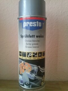

Sprühfett weiss
Hier das Sprühfett,welches ich verwende. Kann aber auch eine andere Marke sein!
Grüße an alle Dacianer
Hallo Semmler,
das ist ein "Wald-und-Wiesen-Spray" als Privatlabel von einem Zubehörhersteller.
Um mehr sagen zu können, benötigst du ein Datenblatt, nicht die Werbeaussagen am Etikett und einen Korrosionsschutztest (Salzwassertest über etliche 200 - 400 Stunden) hat es sicher nicht.
Für Hohlräume würde ich es nicht verwenden, eher für Ketten und andere Mechanismen, wo es auf nur geringen Verschleiß ankommt.
Bei Privatlabels gibt es die unterschiedlichsten Qualitäten, von "Mist" bis "hochwertig", weil man nicht weiß, welcher Produzent dahinter steckt. Insofern setz ich ohne Datenblatt kein Fett ein, es sei denn für einfachste Zwecke, wo es auf nichts ankommt.
Dass es eine "eierlegende Wollmilchsau" ist, zeigt schon der Umstand, dass sich zwei Anwendungen von den Bildern ausschließen: Ein gutes Kettenspray hat, um nicht von der Motorradkette geschleudert zu werden, klebrige Anteile drin, es "pappt". Aus diesem Grunde ist es dann schon für die anderen Anwendungen nicht mehr wirklich tauglich. Und Korrosionsschutz wird es keinen haben. Irgendein Fett ist natürlich immer besser als keines, aber wenn man schon mit Fett arbeitet, dann sollte es das Richtige sein und es kostet auch nicht mehr.
Fürs Fahrzeug kommst du mit folgenden Kategorien aus:
Universalöl
Topp2000 (langfaseriges seewasserfestes Fett)
Silikonfett/Silikonöl (Gummidichtungen)
FluidFilm NAS zur Hohlraumversiegelung, wahlweise auch Hohlraumwachs
Kupferpaste bzw. Porzellanpaste /Weiße Paste) für Bremsen und Schraubverbindungen, die Hitze ausgesetzt sind.
Mehr braucht es nicht.
Gruß Toni
