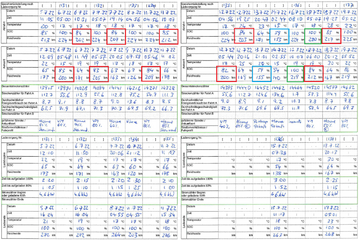

ich glaube. es liegt einach nur daran, weil es sonst niemandem auffällt. Es macht sich aber vermutlich niemand die Mühe, alles aufzuschreiben:
Rot ist Zuwachs, blau ist Verlust ... und grün ist zweimal 100% mit sehr unterschiedlichen Restkilometern. Die 100% decken nämlich einen größeren Bereich ab.
Eines kommt dabei auch noch zum Tragen, die Messgenauigkeit.
Jedes Messgerät dieser Welt ist mit Toleranz behaftet, und diese ist auch Temperatur abhängig.
Auch die Reproduzierbarkeit ist ein Kriterium. Also die Summe aller Messfehler alleine sind schon ein paar Prozent.
Damit sind schon diverse Ungenauigkeiten erklärbar.
