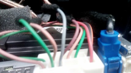

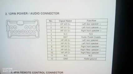

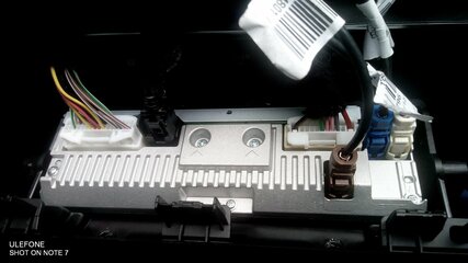

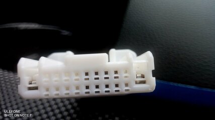

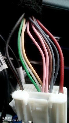

Hier die 1-4 Bilder vom Media - Nav. Sandero III ,
5-6 sind als Vergleich vom Media - Nav. Sandero II.
LS-Stecker Neu: 22-polig
LS-Stecker ALT : 12-polig
Der Ausbau ist richtig bescheiden. Luftdüsen mittig und links ausbauen , Armaturenblende (beim Comfort mit Stoff überzogen ) ausbauen , da unterhalb vom MediaNav. die Schrauben versteckt sind , oben Blende
vorsichtig abhebeln , schon die ersten Kratzer , MediaNav. vorsichtig mit Kraft vorziehen .
