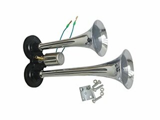

Hallo Dacianer, hat einer von euch den elektrische Anschluss plan der Hupe von Sandero Stepwas 2
Möchte mir eine etwas lautere Hupe einbauen als die originale Hupe die nur krächzen Tutet.
Ein Link dahin tut es auch!
und wozu brauchst du dann einen plan, wenn du lediglich die tröte austauschen willst?
Ja das ist eine Gute Frage, die Tröte die ich einbauen will hat ca. 130 db und brauch ein Relais.
Mal nachgefragt: Die original Hupe zieht doch bestimmt kurzzeitig auch ein paar Ampere. Ist da sicher kein Releis dazwischen? Einen Schaltplan würde ich mir auch abspeichern! :dance:
Ist der Hupentasten auf Masse oder liegt da plus an. Das muß ich herausfinden. Wie das Relais angeschlossen wird weiß ich auch.
Wollte auch nur wissen ob beim Drücken vom Hupenknopf am Lenkrad Plus oder minus freigegeben wird. Am besten wäre ein kleine Schaltplan.

Das haste recht ich möchte mir ja auch eine 2 Klang tröte einbauen.Die org. ist eher was fürs Bobby Car
Masse liegt am Hupenknopf an.

Vielen Dank, Das hilft mir schon viel weiter.
