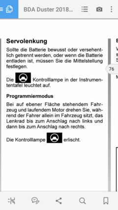

Hallo, muss bei einer Fahrwerksvermessung beim Duster 2 die Lenkhilfe kalibriert werden? Z.b. Nullpunkt wegen dem Geradeauslauf. Hat gefühlt auch zwei Anschläge, erst die der Lenkung selber und dann die mechanische. Gibt es dazu eine Anweisung wie man hier vorgeht.
Lieben Dank.

Es handelt sich wohl um eine EPS von TRW in dem Duster. Der Wagen läuft seit der Vermessung sehr schwamming und das Lenkrad ist mal mehr und mal weniger gerade trotz Geradeauslauf. Hat irgendwie den vorher vorhandenen festen Punkt verloren. Werte stimmen aber.
Man kann bei z.B. bei Geradeausfahrt das Lenkrad leicht nach links stellen und es bleibt dort und geht nicht wieder zurück in die Geradeausstellung . Natürlich fährt der Wagen dann brav seine Linkskurve.
Klemm halt mal die Batterie ab und Versuch dann das wie in der Anleitung beschrieben vielleicht hilfts ja.

Aber es wurde auch ein Offset an der Lenkung über den OBD Stecker gemacht. Winkel wurde dort auf 0 Lenkrad Gerade gerade gesetzt und auf 5° vor den Anschlägen eingestellt.
Der Wagen wurde vorher dann wohl zweimal mit falschen Werten vom Duster Vorgängermodel vermessen oder der Messstand in der anderen Werkstatt hatte wohl ein Problem. Da gehts morgen noch ein letztes mal hin die Kohle wieder abholen.
