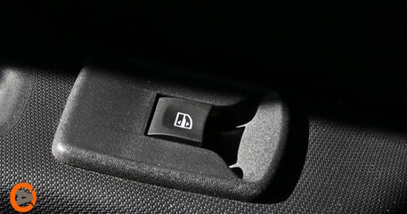

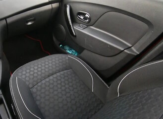

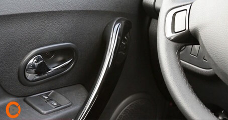

Kennt jemand die Teilenummern von den Fensterhebern und den Chrom Türöffnern vom Dacia Logan 10 Ani?
Die angehängten Bilder sind aus diesem Video.
Die Bilder kommen mir so bekannt vor, hatte ich auch schon mal gefragt ob das Jemand schon eingebaut hat . LZ-Parts?
Dürfte doch eigentlich nicht das Problem sein wenn man die Schalter blind legt und bis in die Türen verlängert.
Mir würde es auf alle Fälle besser gefallen!
