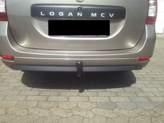

Wenn ich beim Logan die abnehmbare anbaue, sitzt der Kugelkopf genau vo dem mitlleren Sensor. Rückwärtsgang rein und schon piept es, dafür gibt es den Schalter um die Einparkhilfe auszuschalten.
Eine feststehende AHK und Einparkhilfe geht eigentlich gar nicht und nicht umgekehrt.

Das mit der Anhängerkupplung erscheint mir aber dennoch nicht ganz schlüssig. Dann hätte es ja von anfang an durchgehend piepen müssen. Ich weiss allerdings auch nicht, wie das Höhenverhältniss von Kupplung und Sensor ist (bei meinem Sandero Stepway ist da ja massig Luft dazwischen).
Hier mal ein Bild wie es beim Logan mit abnehmbarer AHK aussieht.
Direkt hinter der AHK sitzt der mittlerer Sensor unterhalb der Kugel.
