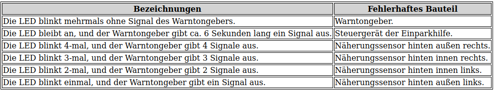

Renault schrieb:
Den Einparkhilfenschalter 3 Sekunden lang drücken, um in den Diagnosemodus zu gelangen.
Wenn das System in den Diagnosemodus wechselt, blinkt die LED 3-mal, und der Warntongeber gibt 3 Sekunden lang ein Signal aus. Nach dieser Abfolge gibt das Steuergerät der Einparkhilfe Informationen über das fehlerhafte Bauteil aus:

Habe dann den Einparkhilfeschalter drei Sekunden gedrückt, es gab KEIN Geräusch/Piepen, und habe dann fünf mal blinken gezählt.

Wenn ich nach der Anleitung von @Texas gehe und du schon den Diagnosemodus angeworfen hast, er aber nur geblinkt und keinen Ton ausgegeben wurde, würde ich dann als nächsten wie unter Punkt 1 beschrieben den Warntongeber prüfen. Das wäre erst mal das naheliegendste. Müsste m.W. ein kleiner Lautsprecher sein, der irgendwo im Heck verbaut ist. Vielleicht ist da nur ein Kabel ab oder die Kontakte etwas korrodiert.
