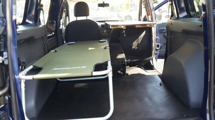

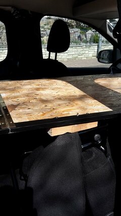

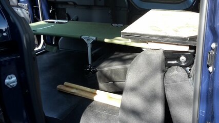

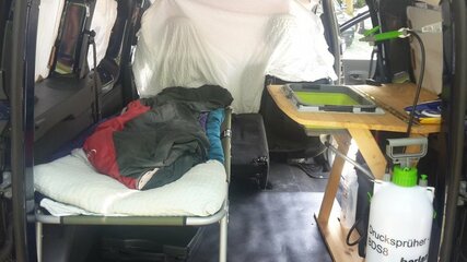

Hier ist mein Camper.
Folgendes war mir vor dem Bau wichtig:
1. Geringe Kosten
2. Keine Kisten - Klapp Konstruktion, bei der man im Schlafmodus nie mehr an die Kisten herankommt.
3. Platz für die Schuhe bzw. vernünftiger Platz zum Umkleiden nach dem Aufstehen im Auto.
4. Auto muss im Schlafmodus noch fahrbar (rangierbar) sein.
5. Benutzung eines Klos ohne Umbau der Betten.
6. Alles muss schnell herausnehnbar sein.
7. Genug Platz für 4 - 5 Personen im Fahrmodus bzw 1 - 2 Fahrräder im Auto.
So ist es dann geworden.
Kosten:
Campingliege Songmigs 8 Euro plus Versand bei Ebay
OSB - Platte Baumarkt 168 Zentimeter: 6 Euro
Klavierband: 4 Euro
Holz zum Unterstützen und Schrauben habe ich das verwendet, was ich noch hatte, ansonsten ca 10 Euro Zusatzkosten.

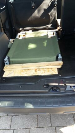

Verbesserungsmöglichkeiten:
Die Bettkonstruktion ist im Zusammengeklappten Zustand etwa 130 Zentimeter lang. Passt also nur quer in den Kofferaum, wenn alle 5 Sitzplätze im Fahrmodus belegt sind. Ich könnte noch ein zweites Klavierband einbauen, um auf 110 Zentimeter zu kommen, dann liegt das Bett plan im Kofferaum während der Fahrt.
Evt werde ich noch eine extrem minimalistische Wasch - Koch Kombi in das rechte hintere Seitenfenster einbauen. Habe da schon so eine Idee für ein faltbares Waschbecken, was herausnehmbar ist, und optional auch draussen benutzt werden kann. Ziel wäre es dann, dass die Person im unteren Bett bereits den Tee kochen kann im Fahrzeug, während oben noch geschlafen wird.
Mal schauen ob ich das noch umsetze...

Die Idee eines Feldbettes hatte ich schon im Twingo vor 20 Jahren, aber die funktionieren eben nur, wenn alle 6 Beine sicher stehen. Dann las ich hier in diesem Forum einen Bericht über dieses spezielle Bett, das ist wie gemacht für den Dokker. Es ist also nicht meine eigene Idee...
Das zweite Bett bis zur Windschutzscheibe zu bauen habe ich aus meinem Twingo übernommen, denn der ist so kurz dass es anders nicht geht bei einer 1,90 m Liegefläche.

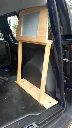

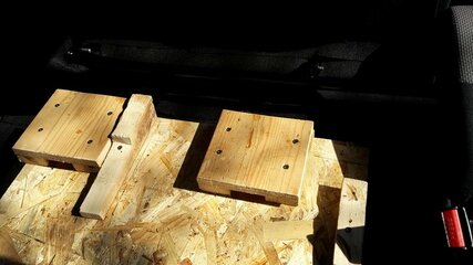

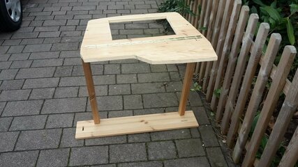

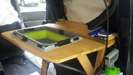

Falls es jemand interessiert:
Meine Umsetzung des Themas Waschen / Kochen / Wohnen im Dokker.
Es sollte minimalistisch, modular, günstig, leicht, funktionell werden.
Der Tisch hat ein Loch, in das genau der Deckel einer Eurobox passt.
Die ist entweder glatt als Arbeitstisch, beeinhaltet eine Spüle (Faltschüssel aus China für ca 5 Euro) oder einen Kocher.
Die Wasserversorgung muss ich noch umsetzen, entweder per Schwerkraft mit Kannister/Flasche von oben oder aber mit einem Drucksprüher ca- 2,5 Liter
Die Eurodeckel habe ich deswegen genommen, damit man alles sowohl im Fahezeug als auch ausserhalb benutzen kann. Für die Aussennutzung kommt es dann einfach auf eine Eurobox.
Die Tischkostruktion ist im Grunde aber auch selbststehend und kann in 3 Sekunden ausgebaut werden und draussen aufgestellt werden.

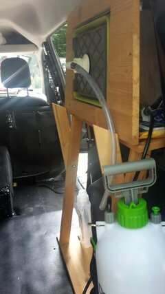

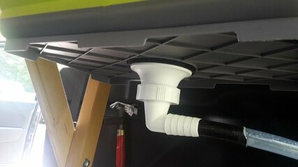

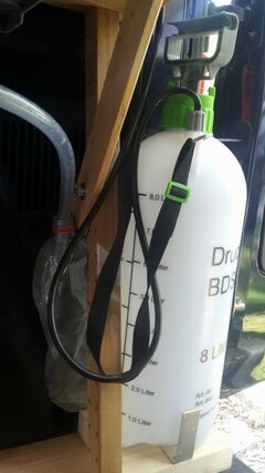

So, der Vollständigkeit halber und weil ich wohl über kurz oder lang eh hier mit meiner etwas "nonkonformen Sichtweise" dauerhaft gesperrt werde, hier noch meine Umsetzung der Wasserversorgung.
In Berlin, wo ich eine ganze Woche auf einem belebten Parkplatz stand mitten im Wohngebiet, hat sich das Waschbecken bewährt, habe von Waschen, Zähneputzen bis Geschirrspülen alles im geschlossenem Wagen gemacht.
Danach wurde das Waschbecken dann einfach wieder hochgeklappt bzw. als Tisch benutzt, damit mehr Platz im Auto ist....
Das Waschbecken kann auch einfach draußen in einer Eurobox verwendet werden.
Der Wasserhahn ist einfach mit einem Scharnier und einem Magnet am Fahrzeugblech befestigt.
