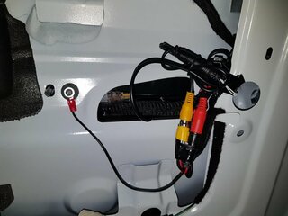

Ich habe diese Kamera für die Nummernschildbeleuchtung bestellt - allerdings die Kabelversion OHNE Linien für mein Android-Radio. US $26.64 28% OFF|1280*720 Pixels 1000TV line 170 degree For European Renault Fluence Duster Megane latitude Car Rear View Back Reverse Camera-in Vehicle Camera from Automobiles & Motorcycles on Aliexpress.com | Alibaba Group

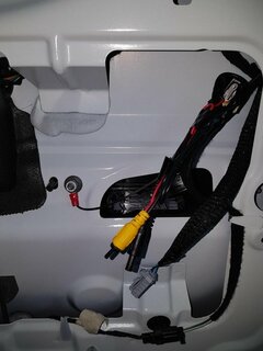

Kabelverlegen war im Grunde recht einfach (bis auf Heckscheibe), allerdings sind ein paar der Plastkclips der Verkleidungen gebrochen. :(. Nehmt bloß nicht das Kabel vom Radio, welches schon bis am Zentralstecker unter dem Fahrersitz liegt. Das ist zu viel Fummelei, bzw. zu schwierig daran zu kommen (ohne Sitzausbau), sondern zieht es direkt von hinten bis vorne durch. Ich habe zusätzlich noch ein Koax-Kabel gezogen, war aber nicht nötig (keine Störungen).

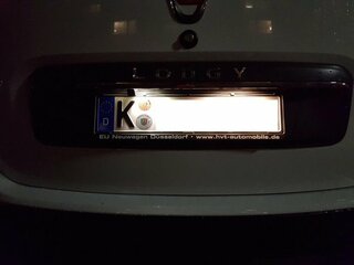

So gut passt der Nummernschildsockel allerdings leider nicht (82x32mm mit W5W Fassung) - wackelt ein wenig. Ein Stück Gummidichtung (aus alten Fahrradschlauch) dazwischen passte allerdings nicht: Dann rastet er nicht mehr ein. Muss mir da wohl noch etwas einfallen lassen.
Ich habe gleich eine warmweiße LED mit eingebaut US $0.46 9% OFF|1pc T10 194 168 W5W 8 SMD LED Canbus Silica Bright License Light Bulb Warm white Y103-in Light Beads from Lights & Lighting on Aliexpress.com | Alibaba Group (links). Ist ein Tick kälter von Farbton, fällt aber nur beim genauen hinsehen auf. Werde die rechts auch noch tauschen, dann sieht man es gar nicht mehr auf. Allerdings verschattet die Kamera ein wenig das Kennzeichen an der Ortskennung. Kamera+LED ist natürlich alles unzulässig ohne E-Nummer. Ich hoffe TÜV/Verkehrskontrollen schauen da nicht so genau hin.
Ansonsten überlege ich, ob ich die Kamera doch noch anders montiere.
