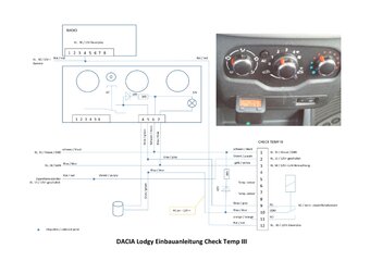

Einbauanleitung Kurzform Check Temp III Lodgy
Hallo Loganfan,
Ach so, AC Taste (Originaltaste) muss gedrückt werden (leuchtet). Die 2. Kontrollleuchte zeigt an, wenn der Klimakompressor tatsächlich arbeitet. Die Schaltung hat einen Vorteil, dass Klima auch dann über die AC Taste manuell aktivierbar ist, wenn der Check Temp mal seinen Dienst einstellen sollte oder abgeschaltet ist. Für den innen Temperatursensor habe ich links am Fahrerholm gewählt, der Aussensensor liegt am Türgummi Beifahrerseite.
Ich musste erst verstehen, das beim TEMP III "Klima an" bedeutet, Relais im Ruhezustand d.h. NC. Bei genauen Studium der Bedienungsanleitung hab ich diese Schaltung wahrhaftig auch so gefunden.
Beim Erreichen des eingestellten Wertes (z.B. 22,5°C), Öffnet das Relais und die Temperatur steigt wieder, wenns draussen warm ist. Regeltoleranz ca. 1°, also bei 23,5° öffnet er wieder und es wird kalt. Die Lüfterstufe muss entspr. bedient werden (z.B. Stufe 1,2,3 oder 4).
Eigentlich kommt man gut ran, 12V Dauerplus vom Radio und alle anderen Leitungen am Bedienteil, bzw. Zigarettenanzünder.
Viel Spass.

Morgen Leute,
der CheckTemp III hängt zusätzlich zwischen AC Schalter und Kompressor in Reihe, aufgetrennte grüne Leitung. Ist der TempCheck im Modus AC aktiviert, schließt und öffnet er die Zuleitung zum Kompressor. Die LED am AC Taster wird nur vom Taster aktiviert. Nur die zusätzliche LED zeigt tatsächlich an, ob der Kompressor läuft. Ist die AC Taste nicht gedrückt, kann der CheckTemp den Kompressor nicht schalten! :lol:
Bei Kälte :rolleyes: muss per Hand der Drehregler auf warm gestellt werden. Der CkeckTemp schaltet erst bei Überschreiten der eingestellten Temperatur den Kompressor dazu, welcher in der Tat der Warmluft nur gegensteuert. :)
Der CheckTemp regelt nicht den Kalt-/Warmregler. Er ist lediglich ein Hilfsmittel, den Kompressor an/aus zu schalten. Die Stärke des Luftstroms ist manuell einzustellen. :cool:
Zusätzlich zeigt er die Innen- und Außentemperatur an und hat noch ein paar zusätzliche Späße an Bord.
Bem.: Ist der CheckTemp (AC Modus) deaktiviert, kann per AC Taste jederzeit der Klimakompressor, wie bisher, aktiviert werden. :D
Uff, ich hoffe es ist verständlich. Eurer Starrflex.
