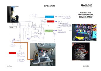

nachdem der Lenkstockschalter (Abblendlicht) auf Grund Verschleiß ausgefallen war, habe ich mir ein automatische Lichtmodul (LzP) in den Lodgy eingebaut.
Auto Licht Modul Lichtautomatik zum Nachrüsten-0600
Zur Einbauhilfe möchte ich meine Lösung präsentieren, siehe Bild.
Hinweis: Vorsicht bei den Kabelanlöten, durch einen Kurzschluss hatte es mir die Sicherung fürs Abblendlicht zerstört / keine 12V am PIN1 am Lenstockschalter.
Weiterhin habe ich den schwer zugänglichen Stecker der ZE Einheit umgangen.
Masse am Chassis (Zahnscheibe nicht vergessen, wegen Massekontakt) und geschaltetes Puls +12V über den leicht zugänglichen Zigarettenanzünder. (nur Kappe am Schalthebel ab, und Anzünder rausgedrückt)
Viel Spass. :)

Abblendlichtschalter:
Dieser war bei mir nach 20.000 km und nach 38.000 km defekt, lt. Werkstatt ein Problem von Dacia beim Lodgy. Die dachten Dacia hätte das Problem gelöst!
Sollte das wieder vorkommen werde ich das von meinem Händler, hoffentlich, weiter auf Garantie gemacht bekommen und ich hoffe darauf, dass Dacia das Problem nun gelöst hat.
Viel Spass. :)
Deine Nummerierung am schalter ist falsch rechts oben 1 links 7 unten rechts 8 unten 16
