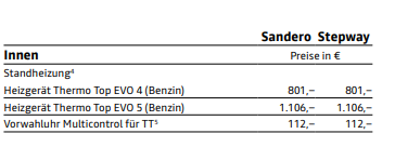

Beim 'Neuen' Sandero ist Standheizung machbar/ab Werk lieferbar...
Wollen die sich nur das Geschäft sichern?
Oder eventuell anderes Steuergerät? (bei dem das keine Fehlermeldung auslöst)
... Moment, die haben mir ne Preisliste vom alten Sandero geschickt^^
Bin am Abklären...
Nochmal Preisliste abgerufen und wieder 'alte' bekommen. :bang:
