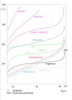

Es gibt sogar noch eine dritte Sorte, nämlich Übergangsware. Der Unterschied zwischen Sommer- und Winterbenzin liegt im Beginn der Siedetemperatur. Winterbenzin fängt etwa 10° früher zu sieden an und der Unterschied bleibt fast bis zum Schluss erhalten. Vollständig verdampft ist es dann bei der gleichen Temperatur wie Sommerbenzin. Auch die Rückstände sind dann gleich. Hier ein Artikel zu Benzin und hier noch die Siedeverläufe:
(Quelle), gemeinfei

Im Sommer, in großer Höhe, mit Wintersprit fliegen zu wollen... ist eine Scheißidee... der Propeller dient nämlich zur Kühlung des Piloten, der Beweis dieser These ist: Wenn der Propeller steht fängt der Pilot unmittelbar an zu schwitzen! :D
Auch wenn der Unterschied im Diagramm der Siedeverläufe nicht wirklich eindrucksvoll erscheint, nimm noch etwas Luftdruck raus und der Unterschied zwischen Sommer/Winter ist im wahrsten Sinne des Wortes erschreckend eindrucksvoll.

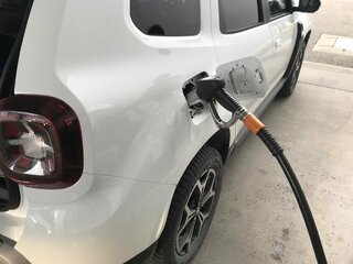

ein Blick in die Betriebsanleitung kann Wunder bewirken.
Oder beim Dacia Händler Anrufen, der weiss es 100%-ig.
Bei mir an meinem Duster ist ein Aufkleber in der Tankklappe.
Gruß,
Michael
Bin mir nicht sicher, ob mein Logan 2,Bj.2015, 75 Ps das verträgt..
Weiß jemand etwas?
  • Alle Dacia Benzin Fahrzeuge, die aktuell in Deutschland vermarktet werden, sind in werkseitigem Auslieferzustand für E10 Kraftstoff geeignet. Bei nachträglich motor- oder kraftstoffseitig veränderten Fahrzeugen ist eine zusätzliche Freigabe durch den jeweiligen Systemhersteller erforderlich.
Quelle: Dacia-Homepage (3. Fragen zum Kraftstoff)
