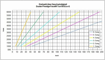

Wie sind die U/min bei höheren Geschwindigkeiten? Ich habe hier im Forum etwas von 2.5k bei 110km/h gelesen. Wie verhält es sich bei höheren Geschwindigkeiten, z.b. 130, 150?
Nicht anders als beim Benziner, das Getriebe müsste das gleiche sein. Nur die Motorleistung könnte im Bereich Drehmoment variieren.
Hier Duster II Tce100 eco-g Facelift mit Gang- und Leistungsdiagramm:
Tce 100 Eco G und Wohnwagen?
Für den Tce100 ist der 6. Gang im Duster II Facelift spürbar länger übersetzt. Somit hat er 5km/h weniger Höchstgeschwindigkeit als der vor Facelift mit 5 Ganggetriebe und im 6. Gang jetzt natürlich eine zähere Beschleunigung. Dafür hat er jetzt bei 150km/h aber auch nur noch 3500U/min im 6. Gang, statt 4000U/min beim alten 5 Ganggetriebe. Gefällt mir das 6 Gang klar besser.
