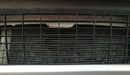

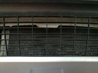

Wurde hierüber schon berichtet ??
War kurz erschrocken als ich das gesehen habe beim TÜV.
Abhilfe, womöglich ein Alugitter ( Racingitter ) unten anbauen.

Da unten dürfte nicht Steinschlag der Grund sein, sondern das Salzwasser im Winter. Das Alu der heutigen Kühler wird so weggefressen, im übrigen auch bei höherpreisigen Fahrzeugen als Dacia.
Und wer da mit dem Dampfstrahler drauf zielt erlebt ebenfalls sein blaues Wunder...
Dampfstrahler einsatzt, da kann ich sicher sagen, war nicht im einsatz.
Mich wundert es nur das der Kühler noch seine Kühlleistung hat wenn man die Klima einschaltet. Es tropft auch nichts raus. Ok, Neue Klimakühler ist bestellt.

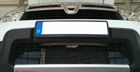

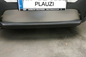

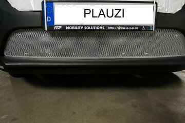

Wir haben zwar einen Dokker, aber dort auch Maßnahmen gegen eventuellen Steinschlag unternommen:
1. Bild: Originalzustand
2. Bild: Sommerzustand
3. Bild: Winterzustand
Anhang anzeigen 65204Anhang anzeigen 65205Anhang anzeigen 65206
Als Schutz gegen Steinschlag Ok, da sollte so ein Gitter sicher reichen.
Das dürfte mMn aber wohl hauptsächlich offroad einen Sinn machen.
Gegen Salzfraß kann aber wohl auch der "Winterzustand" wenig bis gar nix ausrichten.

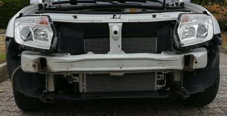

Klimakühler ausgetauscht im zuge von weiteren arbeiten am Duster.

Das Gitter bringt im Sommer einiges gegen Steinchen, das sind dasnn die, die ich aus dem Gitter fische, und die Abdeckung im Winter, - alles was an Salzdreck dort runtergewaschen wird, ist nicht mehr im Kühler, - UND das Kühlrnetzt sieht deutlich sauberer aus.
Nachteil: sobald es etwas wärmer wird reicht die Kühlleistung kaum noch und die Ansaugluft wird deutlich wärmer und die Leistung geht zurück.
