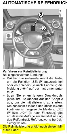

Die Bedienungsanleitung des Duster II erklärt es so:
Reinitialisierung des Bezugswertes für
den Reifendruck
Die Reinitialisierung muss erfolgen:
– nach jedem Auffüllen der Reifen oder Anpassung
des Reifendrucks;
– Wenn der Bezugswert für den Reifendruck
angepasst werden muss, um den
Nutzungsbedingungen zu entsprechen
(unbeladen, beladen, Fahrt auf der Autobahn...);
– nach einem Radwechsel;
– nach Verwendung des Reifenfüllsets;
– nach einem Reifenwechsel.
Sie muss immer nach einer Kontrolle des
Reifendrucks der vier Reifen bei kalten
Reifen erfolgen.
Der Reifendruck muss der jeweiligen Nutzung
des Fahrzeugs entsprechen (unbeladen,
beladen, Fahrt auf der Autobahn...).
Die komplette Beschreibung steht auf den Seiten 117-120 im Kapitel 2.25 - 2.28, dabei aber beachten, dass auf dem Bild auf Seite 119 der Strich der Taste 3 falsch ist. Die Taste 3 befindet ich rechts am Lenkrad, mit der der Bordcomputer bedient wird und nicht am Wischerbedienhebel!!!
So ist es jedenfalls bei meinem 4x4.
