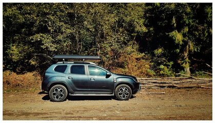

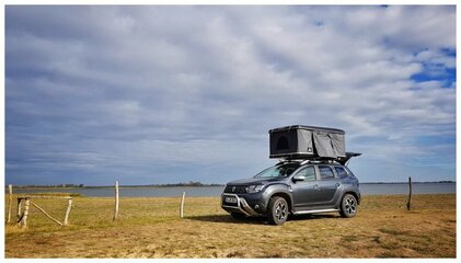

Die Auszüge habe ich noch nicht, mal sehen, wie ich das realisiere. Mein Dachzelt ist ein Airpass von Autohome, ein Hartschalen-Dachzelt, welches vorn und hinten parallel öffnet. Es wiegt ca. 55 KG bei einem Maß von 1,30 x 2,10 m udn 25cm Höhe in geschlossenem Zustand. Und ist damit mit das flachste, was zu bekommen ist.
Das sieht ja echt mal geil aus...aber wie krieg ich da meine Hunde rein? Hab nen Schweizer Sennenhund und 2 kleine...die kleinen sind ja kein Problem aber die Grosse mit über 50 kilo :lol:
