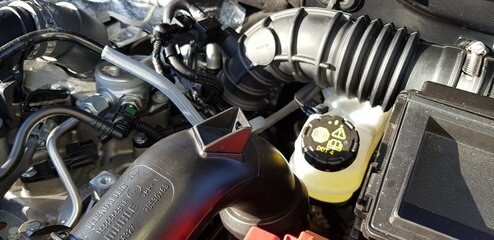

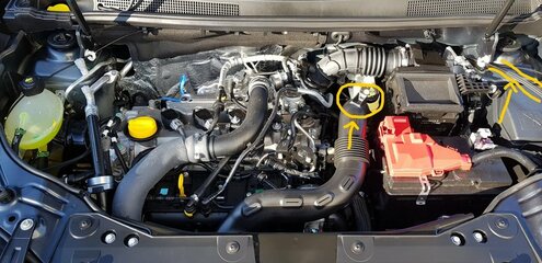

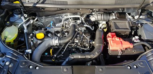

Ich hab mir heute mal meinen Motor angeschaut, weil da irgendwas klappert.
Da ich mich nicht auskenne, hab ich einfach mal alles angefasst, was mir lose erscheint.
Auf dem "Gesamtbild" ist rechts aussen ein Kabel zu erkennen, das meiner Meinung nach klappern könnte, habs leider nicht ganz aufs Bild bekommen.
Auf der Nahaufnahme ist dieses "Plastikrohr" welches oben eine Art Öse hat - kann es sein, dass da was fehlt?

Das "klappernde Kabel"sollte der Bowdenzug für die Öffnung der Motorhaube sein. (ich guck nachher nochmal genau nach :D). Der ist schon mit einem Schaumprofil ummantelt. Falls er dennoch irgendwo anschlägt versuche die Stelle zu finden und klebe dort (Haube, Motorteil -nicht ans Kabel) ein Stück Möbelfilz an und fertig. Das "Kabel" würde ich nicht knicken oder biegen. Zur Not fahre ins Autohaus, Du hast ja auch Garantie und frage ob die nicht was machen können.
Der TCE-Motor wird auch in anderen Marken eingebaut. In denen wird dieses Rohr vielleicht an der Öse irgendwo angeschraubt? Im Duster fehlt da nichts dran, auch beim PhaseI nichts angeschraubt.
