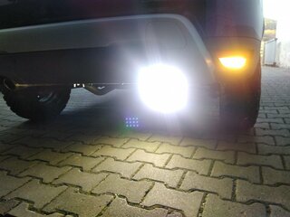

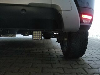

Hallo, ich hab mir einen zusätzlichen LED Scheinwerfer an die Unterseite gebaut. Hatte keine Probleme mit der Elektrik.

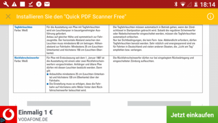

Auch wenn ich nun wie der Spießige Onkel wirke, aber sagt da der TÜV / die Rennleitung nichts dazu? Kurz, ist das Teil so zulässig?
Zwei Rückfahrscheinwerfer, durchaus in der Position des Original, wäre durchaus nicht schlecht beim Duster II. Aber ich bin bislang auch so zurecht gekommen.
