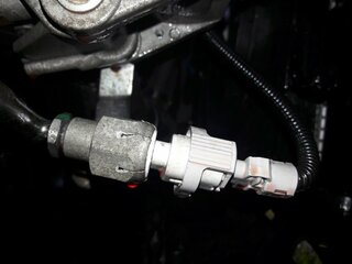

anbei ein Photo vom Übeltäter, ist schlecht zu sehen von oben...
Hallo, das gleich Problem habe ich zur Zeit. Defekter Druckschalter Servolenkung. Das Öl ist regelrecht rausgespritzt. Bin nach Hause gefahren und es gleich stehen gelassen. Kann mir nicht vorstellen, dass es gut ist, ohne Öl die Pumpe zu belasten. Habe mir einen entsprechenden Druckschalter bestellt, werde euch informieren, wie´s gelaufen ist.
Also, Drucksensor bestellt und eingebaut. Öl nachgefüllt, Lenkung paar mal nach links und nach rechts eingeschlagen; Öl noch mal kontrolliert und fertig.
Muss wirklich sagen, ging einfach. Bis jetzt hält es! Also, kurz gesagt, es gibt Schlimmeres, ist aber ärgerlich.
