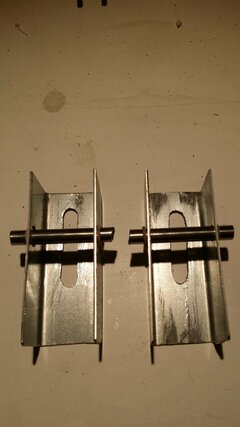

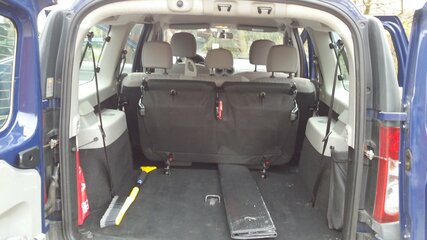

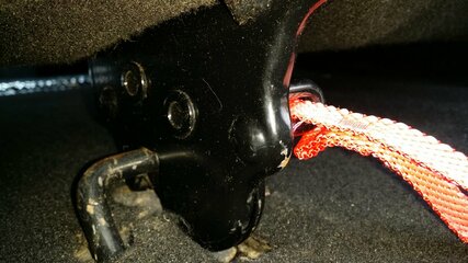

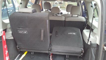

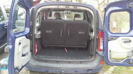

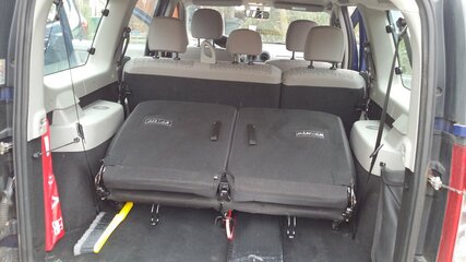

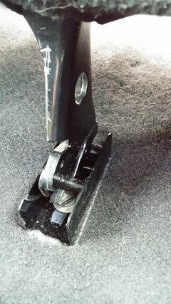

Was lange dauert wird gut, ich habe es endlich geschafft die dritte Sitzreihe aus aus meinem Lodgy auch in meinem Logan zu plazieren.
Was habe ich getan. die original Halterung aus den Lodgy habe ich ausgebaut und diese duch eine neue angefertigte Halterung ausgetauscht. Das Grundprinzip ist das selbe, nur das der der Querbolzen wo die Sitzbank eingehakt wird, jetzt etwas höher sitzt ( 3,5 cm von der Grundplatte bis zum unteren Rand des Querbolzen) als bei dem Original. Warum ? Der Grund ist das man sonst nicht die Schrauben eindrehen kann weil die jetzt genau unterhalb den des Bolzen sitzen. Das bedarf natürlich auch anderer Schrauben (ganz normale Maschinenschrauben) . In der Halterung ist ein Langloch so das man die Halterung so einstellen kann, dass der Mechanissmuss zum verriegeln richtig einrasten kann. Wichtig wäre noch zu erwähnen, dass die U-Profile in der Innenseite ein lichtes Maß von ca 3,5 - 4,0 cm haben sollten, damit man mit einem Ringschlüssel genügend Platz zum schraubern hat. Hänge ein paar Fotos an und sollten Fragen sein einfach melden.
Gruß Holger
Sorry kleiner Fehler unterlaufen.... Halterung aus den Lodgy habe... muss lauten ... Halterung aus den Logan habe.....
