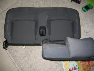

Du brauchst nur einen großen Torx-Schlüssel, dann kannst Du die ein oder andere Lehne der 3.Reihe entfernen....

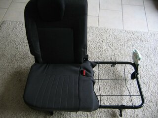

Danach kannst Du auch die Sitzfläche noch "wegschneiden"...
