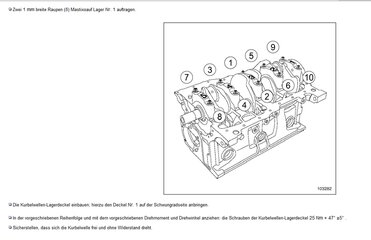

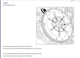

trotz Reparaturanleitung kann ich nirgends die Drehmomente für die Kurbelwellenschrauben finden und auch nicht für die Schrauben des Schwungrades... zur weiteren Instandsetzung meines Dacia Motores unumgänglich. Gibt es jemanden, der mir weiterhelfen kann???? Selbst bei Renault habe ich unterschiedliche Angaben erhalten.

Moin!
Ich habe folgendes gefunden:
wenn mit Kurbelwellenschrauben die der Kubelwellenlagerdeckel gemeint sind:
25 NM + 47° +/- 5°
Schwungrad: 55 NM

Kurbelwellenschrauben waren genau die richtigen, danke!

für das Schwungrad habe ich jetzt drei verschiedene Drehmomente: 55, 65 und 104... muss wohl mal bei Renault direkt versuchen.
