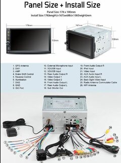

1.) Der 2-Din-Schacht ist ja bei Phase 2 des Duster Standard aber auch die Befestigungsart des Radios mit 4 Schrauben. Hat zufällig jemand schon ein 2-DIN-Navi-Radio ohne die Befestigung (4 Schrauben) in Phase 2 eingebaut und wie (siehe Aussehen Gerät Bild in Beispiel 1). Muss ich etwa wie bei Phase 1 einen zusätzlichen Einbauschacht einbauen, um den Halt des Gerätes zu gewährleisten?
2.) Bei dem hier vorgestelltem Gerät gibt es auch ein integriertes Wheel-Control. Ein extra Adapter für die Dacia-Anschlüsse würde hier entfallen?
3.) Würden alle Anschlüsse standardmäßig mit dem Dacia-Steckern "ohne Probleme" eine Verbindung eingehen können?

Du brauchst definitiv adapter für dacia und LFB adapter auch. Die angabe für LFB heißt nur das entsprechender adapter anschließbar ist. Gibt auch Gerät die diesen nicht unterstützen. Ob du für s&s den stabi brauchst weiß ich nicht. Ich ärger mich schon das es bei mir nicht ohne geht. Und wie es anscheinend jetzt aussieht der billige für 18 euro nicht ausreichend ist und sogar den für 47,50 euro kaufen muss. Noch überlege ich ob ich ganz verzichte und s&s ausschalte oder eine rote leitung zum elko des sub verlege.

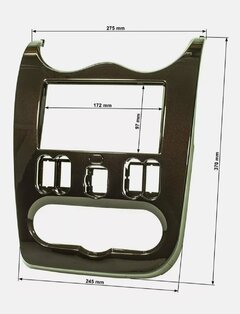

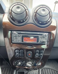

Hallo zusammen ,habe ein Dacia Duster Phase 1 , und ein Din 1 Radio drin. Würde gerne ein Din 2 Radio einbauen . Da ich dafür eine andere Blende brauche, ist meine Frage, was für ein Display Radio dort am besten rein passt da soviel angeboten werden.
Hi,
hast inzwischen ein geeignetes Doppeldin Radio gefunden und verbaut?
Ich habe die gleiche Blende gekauft und suche noch ein passendes Radio.
