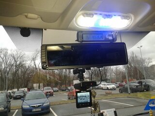

Das rauschen im Radio kann auch eine andere Ursachen haben ! Meins hat so seine Schwierigkeiten weil die Dashcam stört :hammer: Ich habe auch eine Weile gebraucht bis ich das heraus gefunden hatte.Das Ding hängt genau zwischen Radio und Antenne unter dem Rückspiegel und wird vom Fahrzeug aus mit Strom gespeist. Ich habe schon im Vorgänger (ein MCV 1) die Erfahrung gemacht aber erst nach dem ich ein neues Radio eingebaut hatte :bang: Sofern ich die Dashcam nämlich aus machen sind die Störungen weg. Kommt aber auch nur wirklich da zum tragen wo die Sender dünn werden von Ihrer Leistung her.

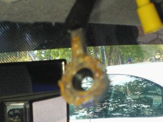

Ansonsten kann es auch sein das der Antennenfuß nicht ganz dicht ist/war und der Kabelanschluss oxidiert ist.Sieht man wenn man die Lampe vorn ausbaut.Ich musste mal den Fuß wechseln weil mir der gebrochen war.(MCV1)
