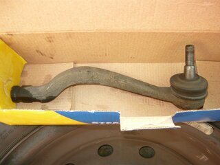

Bei meinem MCV habe ich zwar damals nichts gehört oder gemerkt (das hätte die Werkstatt aber jetzt sehen müssen) waren die Spurstangenköpfe und die Koppelstange für den Stabilisator welche verschließen bzw abgerissen waren.
