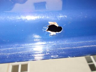

ich habe gerade mit entsetzen festgestellt, dass die hintere Tür (links) bei diesen "entwässerungsloch" oder was das ist, anfängt zu rosten..
siehe Bild. nach 8 Monaten... und das in der Garage...
Ich werde einen Termin beim Händler machen.

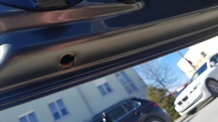

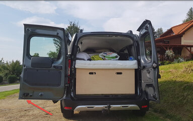

ok. dann halt hecktüre link.. Und das loch ist bei mir siehe Pfeil.
Hmm...meine Löcher (es gibt da unten insgesamt 3) sind eben und perfekt oval ausgeschnitten und ... völlig rostfrei :...Nur Kalkwasserflecken.
Dein Loch sieht irgenwie "unsauber manuell reingebohrt" und "ausgewulstet" aus...Oder macht das schon der Flugrost ?
Das ist meiner Meinung nach definitiv so nicht in der Serienproduktion am Band oder bei der Türgherstellung gefräst oder gelasert worden...sieht aus wie vergessen und nachträglich gebohrt oder reingeschweisst !...Sehr rätselhaft...Du hast dassselbe Dokkermodell wie ich, sogar selbe Farbe und Ausstattung (Stepway)

Das ist ein lackfehler. Schnittkanten sind immer sehr schwer zu lackieren. D.h. auch Kantenrost. In den fall ist Lack oder Grundierung eben nicht deckend auf der Kante gewesen. Dann kommt Sauerstoff ans Blech und fängt an Rosten. Der Rost unterwandert den Lack und sprengt ihn ab. Die werden das entrosten und Rostumwandler drauf machen und dann neu mit Grundierung und Lack versiegeln. Das gute ist das es ein Mensch macht. Der kann nicht so dünn arbeiten wie die Robtor im Werk. Der wird also mehr Lack auftragen und damit steigt auch die Chance das es dauerhaft frei von Oxid bleibt.
Bei mir wurde auch nachlackiert auf Garantie. Da waren es aber nur Schleifspuren und Löcher im Lack und kein Rost. Der Mensch hat hier besser gearbeitet als die Roboter. Der Lack hat nun Glanz und tiefe. Dacia macht Glanz nur auf Sichtbereichen.

Öhm, hast Du Dir das Loch in #1 angesehen? Das sieht nun nicht so aus, als wäre es durch ein Malheur dahin gekommen. Dazu ist es viel zu schön kreisrund...

Warum habe ich (und ggf. auch pippo9) dort unten DREI ovale Löcher und Deine Türen nur eins und eher rund und ausgefranst wulstig.
Da muss doch schon in der Produktion etwas verändert worden sein !

Also ich kann ausschließen, dass ich da was eingeklemmt habe! Egal wie man es dreht, die Kratzer wären nicht in der gesamten Innenkante der Bohrung.
Das ist mechanisch unmöglich...

Hatte das selbe Problem, habs nach 8 Wochen (!) festgestellt. Ablauflöscher Hecktür links Rost. Löscher (Bild 1) sahen aus wie mit Rundfeile brutal nachbearbeitet. Habe Verkleidung gelöst und das gleiche bei den Löschern (Bild 2) die an der linke und rechten Hechtür die schwarzen Kunststoffleisten mit Kennzeichenbeleuchtung halten bzw. führen. Keine Grundierung/Lackierung nur scharfkantiger Metallgrat. AH hat nach Rücksprache mit Dacia Hecktür links erneuert und lackiert, rechte Hecktür lackiert :):):). Hohlraumkonservierung in den Türen vom AH war nicht optimal, hab selbst nachgebessert. Rep. hatte eine Woche gedauert, als Leihwagen gab's einen Duster :):):). Alles auf Garantie kann nicht meckern:yes:.
