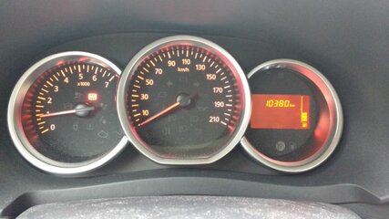

Dokker sce 100 Fehler code PO138 was ist das?
Hallo, ich fahre einen Dacia Dokker / Dacia Lodgy, Dokker 1.6 LPG (ab 2015). 102 PS (75 kW) | 1.598 cm³ | Benzin/Gas HSN/TSN: 8212 / AEC000356 / 2018
und habe folgendes Problem, - Kontrolleuchte / Fehlermeldung
kann mir bitte jemand weiter helfen
Danke

läuft dein Motor auf Benzin und Gas ohne irgendwelche merklichen Störungen?
Hast Du Reifen gewechselt RDKS Sensoren?
Hast Du ein OBD Adapter zum auslesen des im Steuergerät hinterlegen Fehlercodes?
Hallo, Läuft einwandfrei auf Gas und Benzin ohne Störungen. mit dem RDKS ist auch alles ok, war das erste was ich kontrolliert habe. OBD ist das mit dem zurücksetzen des Fehlers gemeint?
Hallo
ich meine einen OBD 2 Adapter zum verbinden mit dem Fahrzeug und dann die Fehlercodes die im Steuergerät hinterlegt sin auszulesen.
Hallo,war Gestern in der Werkstatt Fehlercode P0138 auslesen lassen
Ergebnis Hintere Lamdasonde defekt wird auf Garantie erneuert
Hallo, genau das wird es sein überschrittener Wartungsintervall! Danke!
Kann ich den Fehler mit dem OBD selbst löschen?
