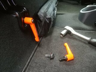

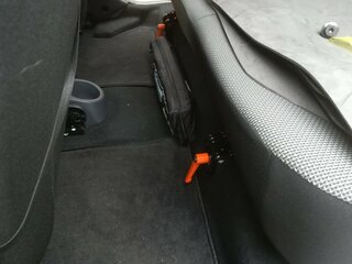

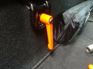

Dokker Rückbank Blitzausbau ohne Werkzeug
Bezugsquelle und Preis wären schon zu erfahren...-_-
:prost:
Nennt sich Klemmhebel und der Griff sitzt auf einer Verzahnung die mit einer Feder im inneren gedrückt wird.
Steht z.B. nach dem festziehen der Schraube der Hebel irgendwie blöd schräg, zieht man den Hebel hoch, löst ihn damit von der Verzahnung und kann ihn dann optisch gefällig, waagerecht oder senkrecht stellen.
Gibt es von vielen Herstellern und verschiedenen Formen und Farben.
klemmhebel - Google-Suche (https://www.google.de/search?q=klemmhebel&source=lnms&tbm=isch&sa=X&ved=0ahUKEwidn9-4yZrdAhXpDMAKHUJ1AlcQ_AUICigB&biw=1366&bih=609)

Ich finde diese Art nicht schlecht, denn warum Schlüssel nutzen, wenn schon die Griffschraube angebracht ist.
:prost:
Sowas nennt sich Handhebelschraube, oder Knebelschraube. Kostet je nach Ausführung 4-5.-€ das Stück im Ebay.
Ich sehe bei aller Liebe trotzdem ein gewisses Problem, da es hervorstehende Schraubengriffe sind die ein Verletzungsrisiko bei einem Unfall darstellen könnten.
Moin.
Klemmhebel rastbar Gewinde M10 , länge 20mm, gibt es in verschiedenen Farben. Man kann alternativ auch eine Schraube mit einem Sterngriff verwenden. Aus der Bucht oder Industriebedarf.
Ich bin mehrmals ein-und ausgestiegen, es störte mich nicht dieser Hebel im Fußraum. Muß jeder selber wissen ob er seine Rückbank mit einem 16er ? Schlüssel losdreht. Für mich ist es praktisch, wenn ich spontan los möchte für einen Transport oder auf eine kleine Tour.
