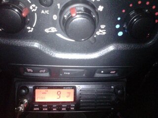

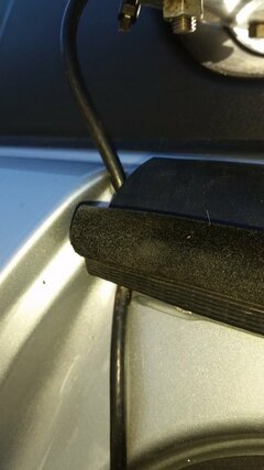

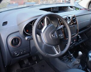

Hallo habe heute eine Leixen in meinem Dokker verbaut ! Das kleine Fach rechts war gerade dazu gemacht ! Aber gibt es eine Möglichkeit das Armaturenbrett rechts zu öffnen um die Kabel schöner verlegen zu können ?! Als Antenne benutze ich diese kleine Kombi Antenne ! Funktioniert und fällt kaum Auf !

schaue mal diese Bilder an ist von Ausbau des Navi da hast du evtl die Anleitung wie du die Kabel des Leixen verstecken kannst, nur ein Vorschlag..... siehe Anlage oder setze dich mit @ der Baum in Verbindung (Hohenlimburg) also in der Nachbarschaft von Dir.

Zuerst ein wichtiger Hinweis:
VORSICHT MIT DEM AIRBAG!
Rechts befindet sich der Beifahrerairbag. Prüf bitte in der Anleitung, ob du das Funkgerät so nah an einem Airbag verbauen darfst. Pass auch beim Verlegen der Kabel auf, dass du nichts im Expansionsbereich des Airbags hinterlässt. Auch die HF-Kabel gehören weit weg von den Airbags und ihren Versorgungskabeln. Bei ungünstiger Verlegung bitte weitläufig mit an der Karosserie geerdetem Aluklebeband abschirmen.
Und dann wäre da noch die Bedienbarkeit: Kommst du da rechts überhaupt hin?
Alternativ könnte ich noch eine andere Stelle vorschlagen. Mein CB-Funk hängt unter den Heizungsreglern und das Mikro rechts davon, beides während der Fahrt erreichbar und von außen unauffällig.

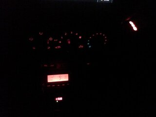

Hallo MadGyver ! Das Funkgerät ist aus dem Amateur Bereich wird aber nur für die jedermann Frequenzen Freenet 1 bis Freenet 6 bzw. LPG und PMR Kanäle verwendet ! Mit 5 Watt bzw. 0.5 Watt die Bedienung erfolgt über das Mikrofon ! Die Leixen gibt es in der E-Bucht und liegt so bei 75,- Euro ! Deine Stelle ist auch nicht schlecht aber für mich recht unübersichtlich da ich recht groß bin auserdem hab ich da schon ein Thermometer mit Uhr stehen ! Am liebsten wäre mir aber noch die obere Ablage ! Werde mal mit Daniel sprechen ! Muss eh noch Tacho -Beleuchtung und Heckkomfort Wischer an bzw. ausschalten lassen ! Ein CB Gerät muss ich auch noch Einbauen aber da werde ich wahrscheinlich nochmal eine TYT TH-9900 für 200 Euro kaufen und die Leixen brauch ich dann nicht mehr ! Da die TYT TH-9900 ein Quadbander ist !
Die mittlere Ablage oben im Armaturenbrett wäre ok, aber die Dachablage ist ungünstig. Wenn du dort nachts draufschaust, muss dein Auge zu stark fokussieren und du erkennst nichts mehr auf der Straße.
Falls du ein abnehmbares Display nutzen willst, solltest du darauf achten, dass das Verbindungskabel ein handelsübliches Kabel (SUB-D oder Netzwerk) ist, dann kannst du alle Komponenten relativ frei positionieren.
Ein kleiner Tipp: Nimm ein Telefon/Smartphone, lad ein Bild vom geplanten Funkgerätedisplay drauf, kleb das Telefon an die geplante Stelle und mach eine Probefahrt. Du wirst sehen, dass einige Stellen im Stand gut wirken, sich aber während der Fahrt als völlig untauglich erweisen.
MadGyver

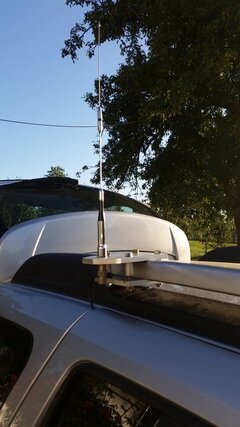

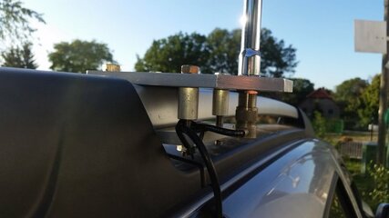

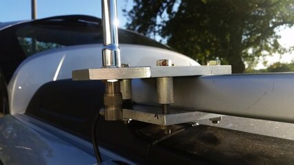

Viele Jahre hatte ich in meinem Duster für 2m und 70cm Amateurfunk eine Klebeantenne am hinteren Fenster. So richtig zufrieden war ich nicht damit. Loch ins Dach bohren kam nicht in Frage und Relinghalter für die etwas große Reling des Duster gibt es nicht. So habe ich das nun gelöst.... Geht Top für UKW und KW Standmobil mit meinem FT-857 ist auch möglich....( natürlich anderer Strahler...) Natürlich geht es besser oder anders... Die Bilder sollen nur als Anregung zum basteln und testen dienen.
VY73, Mario

bei den Gewindestangen und den Muttern solltest du Edelstahl (A2) verwenden. Sonst hast
du nach kurzer Zeit Rostflecken auf dem Lack.
