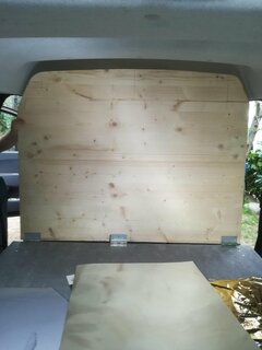

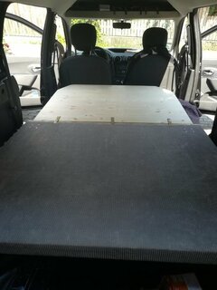

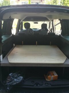

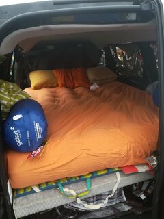

Ich habe einen Tag nach dem Kauf für eine kurze Urlaubsfahrt mir einer Liegefläche ausgestattet:
Die Konstruktion besteht aus 2 Brettern, von denen eines vom Kofferaum bis zu den Rücksitzen reicht, das zweite wurde mittels Winkel/ Scharnier daran befestigt und über die umgeklappte Rücksitzlehne gelegt.
Die Kofferraumplatte ruht auf 30 cm hohen (+2 cm Auflagebretter) Metalltischfüßen (Kosten unter 3€/Stück)
Darauf kam eine 120x 190 cm Luftmatratze.
Zur Verdunklung mußte eine Rettungsdecke herhalten, Neodymmagnete (4€/10 Stück) hielten diese hervorragend an den Fenstern. (Wozu hat man sonst ein Auto ohne Innenraumverkleidung ;) )
Erste Erfahrung:
Die "Kofferraumplatte": Basis: Stabiles Holzbrett 120x100 cm
in ca 32 cm Höhe passt eine Platte von 118 cm (Begrenzung Türbreite in 30 cm Höhe) Breite und 92 cm Länge. (Begrenzung: Abstand aufgestellte Rückenlehne --> Türe)
Schneidet diese auf der Beifahrerseite Kürzer, da hier der Radkasten (Tankstutzen) etwas weiter in den Innenraum reicht und vielleicht hier Nachbesserungen notwendig sind.
Verlängerungsplatte:
Holzbrett: 110x 90 cm
Hier begrenzt der Türholm die Breite, die Länge ergibt sich aus dem Abstand zu den nach vorne geschobenen Vordersitzen.
Ursprünglich wollte ich diese Platte nach hinten kippen, allerdings war das Auto dann doch nicht hoch genug... (B-Säulenverstärung im Dach)IMG_20180728_152142.jpgIMG_20180728_150547.jpgIMG_20180730_110938.jpgIMG_20180728_151952.jpg
Hallo Gunther,
kann nur sagen Einfach und Gut ! Und man jederzeit wieder zurückrüsten. Top.
Tip : Nach dem übernachten ordentlich den Innenraum auslüften lassen, von wegen Kondenswasser.

biegt der Kofferraumboden nicht durch bei der punktuellen Belastung der Metalltischfüße?
Danke für den Hinweis! Gerade bei den Füßen bei der Rücksitzbank muss man ein paar cm Abstand einberechnen, damit diese nicht auf der Styroporisolierung stehen. Die hinteren Füße sind direkt neben den Ösen, ich denke, dass dort der Docker stabil genug sein soll.

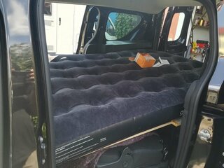

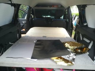

Update nach ca 1 Jahr: Die Verlängerungsplatte wurde auf ca 82 cm gekürzt, die Winkel durch Scharniere ersetzt. Leider rieb die Kofferraumplatte auf der linken Seite (Tankeinlaß bei Radkasten) und wurde daher etwas zugeschnitten. Anstelle der Rettungsfolie habe ich mir glänzend beschichtetes Bastelpapier geleistet. Im Alltag hat sich der 2 geteilte Kofferraum bewährt: 90 cm Rollplastikboxen im "Keller" halten Ordnung, Getränkeflaschen stehen im Schatten, Beim Transport von sperrigen Gütern (Neukauf IKEA Bett, Abtransport einer 1,80 cm langen Couch) brauchte ich die Rücksitze nicht ausbauen sondern hatte durch das Umklappen eine ebene Fläche. Die ständig mitgeführten Faltmatratzen (6cm) nutzte ich für ein Mittagsschläfchen bei längeren Fahrten.IMG_20190706_184416.jpgIMG_20190706_184336.jpg
Update nach ca 1 Jahr: Die Verlängerungsplatte wurde auf ca 82 cm gekürzt, die Winkel durch Scharniere ersetzt. Leider rieb die Kofferraumplatte auf der linken Seite (Tankeinlaß bei Radkasten) und wurde daher etwas zugeschnitten. Anstelle der Rettungsfolie habe ich mir glänzend beschichtetes Bastelpapier geleistet. Im Alltag hat sich der 2 geteilte Kofferraum bewährt: 90 cm Rollplastikboxen im "Keller" halten Ordnung, Getränkeflaschen stehen im Schatten, Beim Transport von sperrigen Gütern (Neukauf IKEA Bett, Abtransport einer 1,80 cm langen Couch) brauchte ich die Rücksitze nicht ausbauen sondern hatte durch das Umklappen eine ebene Fläche. Die ständig mitgeführten Faltmatratzen (6cm) nutzte ich für ein Mittagsschläfchen bei längeren Fahrten.Anhang anzeigen 80024Anhang anzeigen 80025
Was ist Bastelpapier?
  • #12
Bastelpapier: Silber glänzendes beschichtetes Tonpapier /Fotopapier aus der Papierabteilung (zum Basteln), wie es am Foto über der Rettungsdecke zu sehen ist. Ich habe es beispielsweise bei Pagro gekauft.
