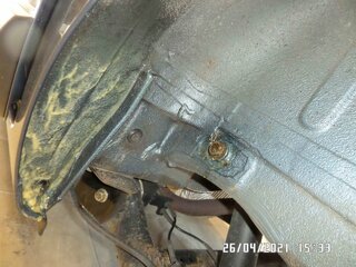

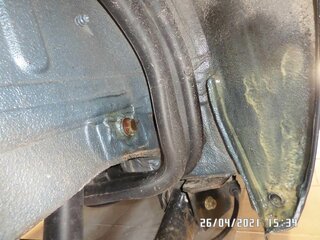

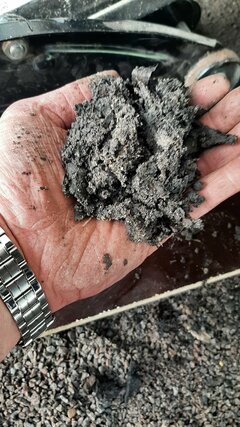

Bei meiner heutigen Pflege meines 2019er Dokker SCe 100 hat mich mal die untere Radkastenverkleidung an der A-Säule interessiert, da dort noch Wassertropfen zwischen Radhausverkleidung und Unterbodenblech hingen.
Nach Abschrauben/ Raushebeln der beiden Kunststoffniete mit einer Spitzzange, kann die Radkastenverkleidung weggebogen werden.
Ich war erschrocken, diesen "Dreckberg" dahinter zu finden, und das nach 2 Jahren..... Letztlich war es pro Seite eine Handvoll Dreck, bestehend aus Blättern, Sand uvm.
Mein Tipp an alle: wenn ihr Zeit und Muse habt nehmt euch diese Ecke vor!!!!
Den gröbsten "Humus" habe mit einem Schraubendreher entfernt, danach den Bereich mit Pumpsprühflasche gründlich ausgewaschen. Danach pinselte ich Korrosionsschutzfett in den Hohlraum.
Ich vermute daß das dauerfeuchte Klima hinter der Verkleidung nich förderlich für lange Haltbarkeit des Bleches in diesem Bereich sorgt.....

Zwei Jahre alt und so viel Dreck rausgeholt finde ich schon erstaunlich...
Würden da Schmutzfänger helfen dem vorzubeugen oder wie kommt dieser Schlamm da so schön hin?
Werde bei meinem 2020er Dokker diesen Sommer noch die Hohlraumversiegelung in Angriff nehmen und mir die stelle auch mal anschauen...
@juppin
Das sind Sandund Blätter die oben vom Bereich unter den Scheibenwischern durch die Abläufe dort eingespült werden und kompostieren. ;)

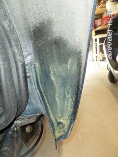

Bei meinem Dokkerino v 2013 ist das nicht oben , denn dann kann der Dreck ABLAUFEN und sammelt sich nicht
Die Stelle hab ich erst vor kurzem mit Multiwax Spray behandelt
Oh shit sorry - er meinte ja VORNE !!!!!
BItte Beitrag löschen !!!!

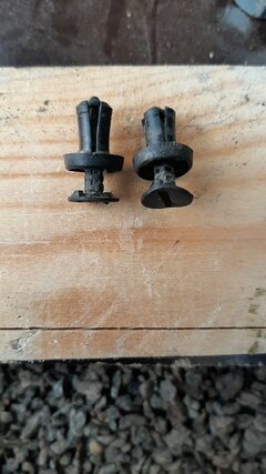

Bräuchte man nur eine Alternative zu diesen dämlichen Kunststoffnieten, die bei oftmaligen Entfernen sehr schnell das zeitliche segnen.

Bei Logan und Sandero kann man die Niete unten entfernen
Dann eine Gewindeklamner an der Kotflügelkante aufstecken,zwischen dem Blech und der Klammer habe ich so ein Stück durchsichtiger Steinschlag Schutzfolie geklebt damit es nicht scheuert und dann den Innenkotflügel mit Schraube und Unterlegscheibe angeschraubt.
So kann ich einmal im Jahr fix dahinter sauber machen,ne halbe Kehrschaufel pro Seite kommt da zusammen wenn man öfter unter Bäumen parkt. :huh:

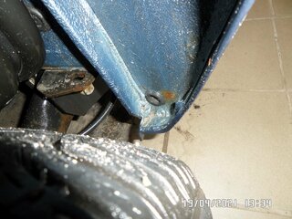

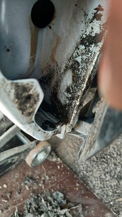

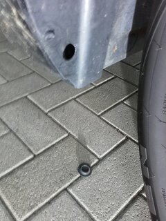

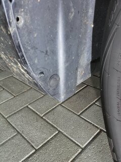

Hallo Zusammen
Die Ecke hab ich grade auch bei mir gefunden.
Danke für den Hinweis !!
Ich hoffe das ich die Bilder richtig eingefügt habe ??
Ich hab mal ein Loch gebohrt und einen Gummistopfen reingedrückt.
Der reich auch für den Schlauch.
schönen Abend noch
