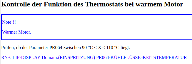

Was soll denn mir das mit dem 1.3 TCe mit elektronisch gesteuertem Thermostat denn sagen? (Im Link von Antwort #?
Wo soll ich die Parameter den prüfen?
