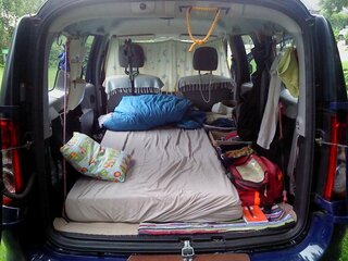

Zufälligerweise habe ich eine solche Eurobox Lösung und nutze meinen Dokker unter anderem auch für WE Übernachtungen mit Fahrrad.
Gelöst habe ich das Ganze so:
Bett -> "Quick & Dirty" Bett im Dokker

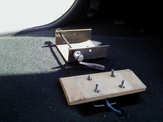

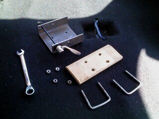

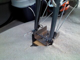

Früher hatte ich mein Fahrrad auf dem Dachträger, aber das wurde mir mit Mitte 50 und Hüftarthrose zu mühsam. Ich hab mir was gebastelt, so kann ich den Schnellspanner für die Gabel in dem Ding (wie heisst das Ding doch gleich?:think:) festmachen, wo der Rücksitz einrastet.
In der Camping-Saison hab ich die Rückbank ausgebaut, deshalb hab ich keine Lösung mit Bett über umgeklappter Rückbank. -_-
Auf dem Campingplatz ist das Fahrrad draussen, aber bei einer schnellen Nacht zwischendurch passt die Matratze knirsch knapp daneben und ich kann auch mit meinem Fahrrad schlafen. Wenn es nicht zu dreckig ist….:D
Bei meiner Lösung, das Rad an der Gabel einzuspannen, kann ich mir nicht vorstellen, wie das mit einem höheren Bett gehen sollte, denn ich krabbele auf den Knien mitsamt meinem Rad in den Kofferraum, halte das Rad dabei am Rahmen in dem Dreieck über den Pedalen (Damenrad). Meine Matratze steht dabei hochkant, ein „Bett“ wäre mir beim Hineinheben im Weg.
Ich hab aber länger rumprobiert, bis ich die für mich beste Lösung gefunden habe (Fahrradtransport betreffend). Nun geht es ruck zuck, dann ist das Rad drin.
Der Dokker ist aber höher, da gibt es vielleicht bessere Lösungen.
Hier verschiedene Fotos:
Das ist alles nicht sehr ordentlich gebaut. Ich gucke immer, was ich in der Garage oder im Keller so finde und dann pfusche ich mir was zusammen. Ich habe mehr Spaß daran, unterwegs zu sein (und hinterher Reiseberichte darüber zu schreiben…), als tagelang perfekte Einbauten zu basteln. :p
Bei dem U-Eisen für die Fahrradhalterung sollte der Schnellspanner eigentlich in die mittleren Löcher, aber dann war das Fahrrad zwei cm zu weit hinten und die Hecktüre ging nicht richtig zu. Also neue Löcher gebohrt…:rolleyes:
