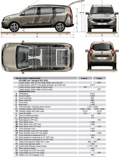

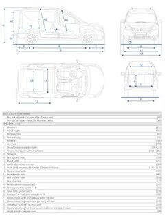

Warum ausgerechnet den Dokker umbauen?
ja, seltsam...
oder gar etwa dem Lodgy einem Pickup machen?
Genau das würde mehr Sinn machen!
Dokker und Lodgy haben exakt den gleichen Radstand.
Der Lodgy ist durch seinen hinteren Karosserieüberhang (die Hälfte davon durch "dickerem" Stoßfänger) 135 mm länger.
Der Dokker erhält bei fast identischer Länge allein durch seine 20 cm höhere Karosserie ab B-Säule sein wesentlich höheres Ladevolumen gegenüber dem Lodgy.
Und was passiert bei einem Pickup-Umbau?...genau die hintere (ehemals viel höhere Karosserie wird in der Höhe abgeschnitten.
Übrig würde lediglich eine etwas höhere Kabine bleiben (da wo der Dokker seine vordere Dachgalerie hat).
...macht also wenig(er) Sinn als den Lodgy dafür zu wählen (es sei denn man würde die Dachgalerie als alleiniges Herausstellungsmerkmal wählen).
